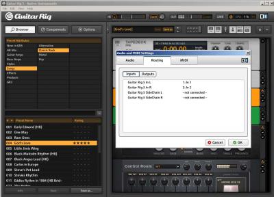

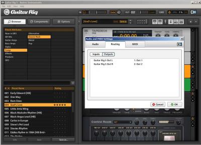

Deben estar instalados los drivers ASIO. Hay van unas capturas.
