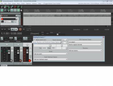

por el 07/11/2015
Un par de capturas de configuración:

Resuelto.
Me había obcecado en Reaper y el problema no estaba allí si no en el enrutado del eBand. Al monitorizar a través de él estaba creando un buche entre el output y el input.
Pero como el eBand tiene un modo de enrutamiento en que lo que le entra de Reaper va sólo a altavoces y line-out, solo he tenido que cambiarlo.
Así además, sólo con este cambio, grabo la guitarra por separado o todo. Genial.
