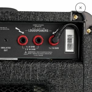

Hola la consulta es que tengo un combo mrashall dsl 20 y me he animado a hacer una pantalla 1x12 , pero tengo una duda de como se debe conectar la expansión ¿ se debe desconectar el parlante del combo ? , o ?¿ se puede conectar la pantalla extra y sumarla ? ¿ de cuantos ohms debería ser el parlante de la pantalla extra de 16 o de 8?
Agradecería sus respuestas
Walterius Albatrus
por el 11/04/2023
¿Con esta indicación no te alcanza?
