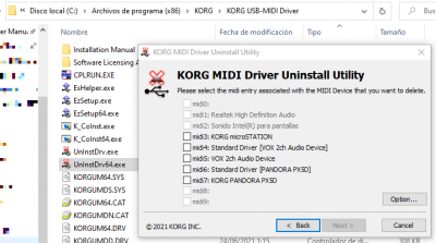

Ya tengo todo funcionando correctamente. Y os documento el problema y su solución:
PROBLEMA: NO SE PUEDE CONTROLAR UN DISPOSITIVO KORG O VOX DESDE UN PC WINDOWS CON USB. MIDI NO FUNCIONA CON EL DISPOSITIVO.
1) VOX es del grupo de empresas de KORG, y mi altavoz VOX usa el mismo driver de KORG para MIDI.
2) Hay una limitación en el driver USB MIDI de KORG: mapea los instrumentos en unos dispositivos lógicos del ordenador que son las entradas midi0 a midi9. Pero las entradas midi llegan a valores mas altos. Si el PC tiene ya asignados los dispositivos midi0 a midi9, entonces puede ser que conectes por USB tu equipo KORG o VOX y el ordenador no te lo reconozca. Lo enchufas a USB y el programa que arrancas en el PC no lo detecta.
SOLUCIÓN:
Un PC con Windows crea esos dispositivos lógicos a medida que los necesita. Uno puede ejecutar la utilidad de KORG/VOX de desinstalar estos dispositivos, los borra todos y luego hay que reconectar todos los equipos, empezando por los KORG/VOX.
Yo tengo la utilidad en el siguiente sitio: C:\Program Files (x86)\KORG\KORG USB-MIDI Driver\UnInstDrv64.exe
Y eso si, sigo sin poder conectar el VOX Adio por Bluetooth desde el PC. Pero al menos ya me funciona desde el PC por USB y me funciona por bluetooth desde el iPad o desde Android.
SOLUCIÓN:
