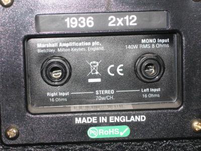

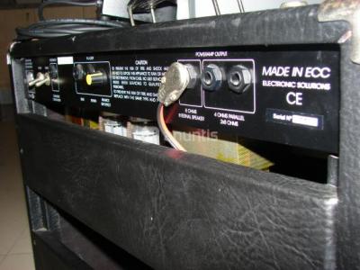

Hola muy buenas a todos,necesito ayuda por favor.
Tengo un sinmarc g50r y quiero conectarlo,anulando altavoz interno, a una pantalla marshall jcm 900 1936 lead de 2x12 y 140w ,cual es la mejor conexión??
La pantalla tiene entrada mono a 8 ohms y 2(right y left) de 16 ohms,y el sinmarc dos salidas,4 ohms en paralelo y 2 de 8 ohms.
Muchisimas gracias!!

Coges un cable de carga (altavoz) y quitas el jack del altavoz interno. Conectas el cable en esa salida del ampli y en la entrada mono de la pantalla.
O sea el altavoz interno del Sinmarc es de 8 Ohmios, por lo que le desenchufas y conectas tu pantalla a 8 ohmio.
Otra opcion que tienes es conectar el altavoz interno y la pantalla externa a la vez. Para esto tienes que desenchufar el altavoz interno de la salida de 8 ohmio, conectarlo en uno de las salidas 4 ohms parallel y en la que te queda conectas la pantalla en mono a 8 ohmio.
Con esto conseguirias 8ohmios del altavoz en paralelo con 8 ohmios de la pantalla 4 ohmios el total que ve el ampli.
Espero que te quede claro.

Desconectas el jack del altavoz interior.
Y desde esa salida de 8omhs. sacas un cable de carga a la entrada de la pantalla Left Mono a 8omhs.
Y a dar cera.:saludo:
