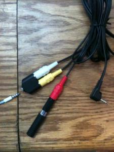

Hola foreros, quisiera saber si hay alguna forma de conectar la guitarra a la app amplitube sin tener que comprar un irig o un ifender.
He visto vídeos en Youtube en el que lo conectan directamente y funciona pero yo no lo consigo.
Hay alguna forma?
http://yvanparriba.wordpress.com/2010/08/12/fabrique-mi-propio-irig/

Yo al principio use ese cable que pones en la foto pero no me dio buen resultado: ruidos, el sonido se cortaba, mala calidad... Luego tuve un Peavey Ampkit link, que es como el primer iRig y la cosa mejoró bastante pero no me terminaba de gustar. Al final me pillé de segunda mano una interfaz Jam de Apogee y no hay color, va por el puerto dock (o lightning ahora).
Hay de otras marcas, por ejemplo, el iRig HD también va por lightning y supongo que otras marcas habrán sacado sus interfaces HD que se conecten por ahí también, porque la diferencia de calidad es notable.

Es para probarlo una temporada hasta que tenga dinero para comprar una interfaz.
Por más que lo conecto no consigo que funcione

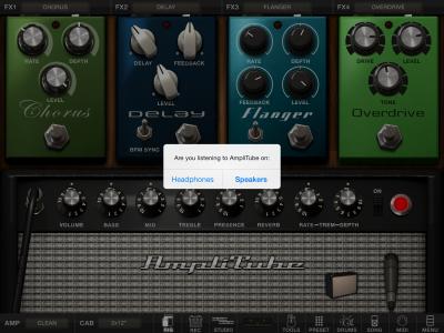

Nada.. he probado ya con 3 cables diferentes y en ninguno consigo nada... Lo único que hace amplitube es sacar un sonido chillón que me revienta los tímpanos sin ni si quiera conectar la guitarra...

Me salía esto y ahora solo me coge el sonido del micrófono del ipad, no lo coge por el minijack

En teoría si sólo conecto la guitarra al ipad de Jack a minijack amplitube debería de cogerlo no?? El único sonido que coge es del micrófono del ipad

Yo hace mucho que no tengo ese cable así que no puedo hacer pruebas. Tiene que haber algún sitio para seleccionar la entrada de audio, también puedes probar con otra app para ver si sigue haciéndolo. Hay algunas que tienen versión free, como JamUp, Stompbox, Ampkit (estas dos últimas no se si tienen free), Bias, Shredder (estas sin son de pago)...
Y ya lo último que se me ocurre es que verifiques que cada cable va conectado al adaptador que corresponde, aunque imagino que si.

He conseguido que funcione un par de veces pero ahora ya no me lo vuelve a coger.

Por ahora parece que vuelve a funcionar. Muchas veces no me lo coge pero bajo el volumen de la guitarra y vuelvo a subirlo y automáticamente me sale en la pantalla del ipad
