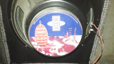

Hola a todos!
Pongo esto aquí ya que he leído unas cuantas veces hablar de los altavoces Eminence, ayer en los locales donde toco encontré un ampli tirado con este altavoz. El ampli por supuesto no funciona pero me gustaría saber si alguin conoce este modelo o tiene algo de info, en internet ni rastro.
Gracias!!!
jac62
por el 10/07/2014
#411 pues yo tampoco encuentro nada, es curioso puesto el dibujo no aparece tampoco en ninguna foto, yo que tú enviaria un email a los de eminence mira su web, seguro que si envias un email con la foto te dicen sus datos, es posible que fuese un modelo concreto y tal vez para determinado fabricante lo rotularan de manera diferente, desde luego tiene añitos, como pista no aparece http://www.eminence.com y hace años que eso ya sale en sus conos.
Suerte.
whoispablo
por el 11/07/2014
#412 Muchas gracias Jac62, mandaré un mail a ver que me dicen. El caso es que la marca del ampli no la encuentro por ningún lado tampoco jajajaja algo bastante extraño...
Gracias por la info!!
jac62
por el 11/07/2014
#413 por otro lado si el ampli está cascado o en muy mal estado puedes conservar la caja y hacerte una patallita para un proyecto para más adelante......
whoispablo
por el 13/07/2014
#414 La verdad es que en eso pensaba ya que del ampli no hay información por ningún lado, así que deduzco que no debe ser un gran ampli. Si puedo aprovechar el mueble y el cono para hacer una pantalla creo que me corono jejejeje. Al tocar con la strato noto que me quedo un poco corto con el VHT Special 6 Ultra, la pantalla me ayudaría bastante con respecto al volumen no? Tengo la duda de que puedan ser las pastillas que hize, la verdad que con humbuckers no solía pasar de la mitad del volumen pero con la strato me quedo un poco corto...
