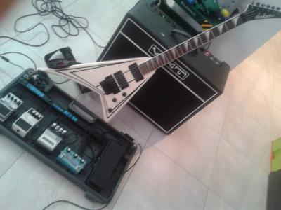

me uno a esta comunidad, aquí mi VHT 20 LEAD junto a mi 6 cuerdas y los trastitos para los pies. Estoy mas que contento con este ampli, lo tengo ya mas de 2 años y no me canso de el

#17 Buen cacharro ese, yo lo estuve barajando hasta el último momento, lo único que me hizo decantarme por el special 6 ultra fue que no necesita ajuste de bias al cambiar las válvulas de potencia.
