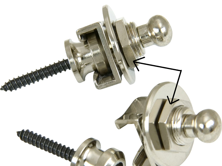

saizman escribió:
que le he puesto unos strap-locks, y el peso de la guitarra ha hecho saltar la tuerca que agarra el cierre, casi se me cae
Andresglez escribió:
Al final monte los schaller y lo de la tuerca la aprete como un salvaje,con una llave fija y unos alicates sujetando por debajo,parece que aguantara pero de todas formas le meteré loctite a la rosca
Osea que lo que da problema es esta tuerca?
Yo tenia unos schaller reservados para mi Tokai, pero sabiendo esto ya me da un poco de cosa. Las gomitas esas de Fender pintan bien, pero segun leo son bastante duras y en mi caso no me queda otra que quitarle y ponerle siempre la correa en la guitarra, no cabe con ella puesta en el estuche..¿se os ocurre alguna solucion intermedia?

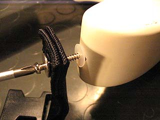

Las arandelas devla ferreteria son lo mejor. No son duras, son baratas y la guitarra no se cae!!!!

Sí tienes que quitar y poner, mejor el plástico de Dunlop, son fáciles de quitar y poner. To los tengo así precisamente en las que tienen estuche porque antes iban siempre ahí dentro. La goma la reservaba para las que siempre estaban colgadas. (Aunque ahora ya todas están colgadas)

la arandela esa,sale hiper facil con la mano porque se dobla muy facil. Cuando exta con la correa no sale. No se si me explico, per ahora tengo claro que sigo con ellas

#66 He leido yo muy rapido. La arandela que has puesto tu es de goma entonces, no metalica xD Pues de que pueda me paso por una ferreteria y pruebo el resultado.

Me las recomendo un forero de aqui. La verdad es medio segundo de poner y qutar, y fiable 100%

Si, es muy parecido al sistema de planet wave so,o que se lo puedes poner a cualquier tipo de correa.

#61 Esa es,yo llevo una semana con ellos y no se aflojaron,pero si he leído que se aflojan,lo que no se es como los aprieta la gente,con los dedos como que no... aunque parezca que queda apretado si los aprietas bien da varias vueltas mas, es cuando la arandela empieza a aplastar la correa y unos pinchos que tiene la parte inferior se clavan a la correa para que no gire.
Lo del loctite es la solución que da mucha gente por infalible,se llama thread locker y esta pensado para que las tuercas no se aflojen por movimiento ni vibraciones.

sí, es esa tuerca la que falla. El sistema tiene varios problemas si no tiene la calidad suficiente.
Los que me instalaron NO son Shaller, y tiene dos fallos importantes: el recorrido para la tuerca más corto y la chapa redonda es más ancha de lo que debería. Quiero decir que la chapa redonda tiene MÁS DIÁMETRO, y eso aunque no lo parezca, es contraproducente porque hace mucha más palanca.
en la foto que pones parece que hay suficiente recorrido para poner la tuerca, luego al poner la correa de cuero ese recorrido se queda en la mitad o menos, y la tuerca es muy gruesa. los Shaller no dan problema en eso.
Además, lo que decía de la chapa redonda, si es muy ancha hace mucha palanca a la hora de colocar la guitarra en diagonal, y acababa saltando la tuerca de pura presión.
he encontrado la solución. he quitado el enganche y he puesto un Shaller viejo que tenía en una caja, que encaja igual o mejor que el dorado que me instalaron.
le he puesto DOS tuercas, muy apretadas. Además la chapa redonda del shaller es significativamente mas pequeña, con lo que se nota que no hay tanta presión en la correa.
los dunlop ya los probé, se soltaban con el peso.
