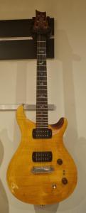

Recurro a vuestro buen saber. Os pongo en contexto:
1. Soy el feliz propietario de una PRS SE Paul's de 2019. La guitarra en términos generales cumple con lo esperado. He cambiado por las clavijas de afinación porque las de fábrica eran bastante malillas, los knobs porque me gustaban más los "tulip" y la he apantallado porque la pintura conductiva no cumplía bien su función.
2. Quisiera llevar la guitarra a una época anterior. Tengo la oportunidad de pillar set de pastillas HFS & Vintage a buen precio junto con un selector rotativo de 5 posiciones.
3. De paso aprovecharía para cambiar también los potes por unos USA originales
Soy consciente que los selectores de single / humbucker quedarían intilizados pero no me preocupa. La modificación es reversible.
¿Es muy descabellado?
Muchas gracias de antemano. Os dejo una foto de cómo está ahora la susodicha.

Con respecto a lo que preguntas, si lo que quieres es acercarte al clásico sonido de las PRS de los 90's con su rotary es una buena idea, a mi personalmente esos sonidos son lo que mas me gusta de PRS y tambien lo que quizás mas diferencia con respecto a otras marcas. Ahora ten en cuenta que si lo que buscas es un sonido orgánico mas clasico al estilo Gibson ese cambio no sería una buena idea.

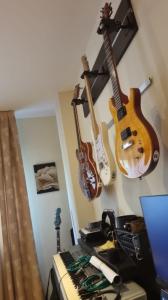

Te has explicado muy bien. Sin dudas me parece una buena opción, pero a mi esposa no tanto... tengo el cupo de guitarras en el tope. Si entra una guitarra, tiene que salir otra, o salgo yo...
[index.php?controller=forum&action=view_attachment&attachment_id=182253
Y faltan otras que están guardadas

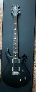

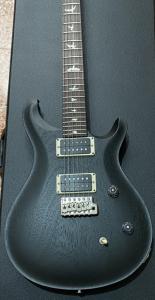

Hace unos meses consultaba sobre una CE 24, edición limitada a Europa que se vendía en el tío Tomás. Como ya dije: encargué una y me llegó a finales de febrero.
No he tenido mucho tiempo de pasarme por aquí a presentarla ni casi de tocarla, últimamente no me da la vida para todo. Muchas gracias a todos los compañeros que me ayudaron y dieron consejo de cara a la compra!
Bueno, hablando de la guitarra: está muy bien , muy versátil y cómoda. Justo lo que andaba buscando para tener algunos sonidos diferentes. Me gusta la escala un poco más corta, bastante cómoda.

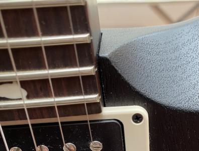

La única queja que podría dar de la guitarra es un pequeño gap entre el mástil y el cuerpo por el lado de las cuerdas agudas. No lo he medido pero no creo que llegue al milímetro. Supongo que son tolerancias de fabricación y el tener un acabado más fino.
Subo unas fotos, disculpen la calidad. La fotografía no es lo mío. Saludos!!

Curioso lo que comentas del gap entre mástil y cuerpo. ¿Podrías poner una foto? Siendo nueva y en guitarras de este precio creo que algo así no debería existir.

Voy a intentar sacar una foto, aunque con el acabado negro es difícil distinguirlo. De todas formas es habitual en guitarras atornilladas. No me he puesto a buscar por foros yankees pero no creo que sea la primera CE 24 que lo tenga.
Pensaba que igual se había rodado un poco el mástil pero visto como está atornillado al cuerpo creo que es difícil que pase. Además que por las cuerdas se ve que está alineado
Un saludo!
DiPalo
por el 19/04/2023
#2541
Con un poco más de luz si se ve mejor. Ahí dejo la foto.
Valentino Senna
En mi CE no existe ese espacio. Es cierto que es pequeño, pero yo no lo tengo por ejemplo.
