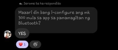

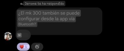

En toda la información disponible sobre el MK300 se menciona que puede reproducir pistas de audio por Bluetooth, pero nunca se especifica si es posible controlarlo o configurarlo desde una app al igual que los demás pedales como el Tank-G, BlackBox y Tank Mini,
Por eso, decidí preguntarle directamente a Ehrosmith si el MK300 se puede manejar o configurar vía Bluetooth. Su respuesta fue un rotundo YES.
Lo más probable será otra actualización a la app m efects como es costumbre.
