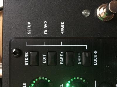

No soy capaz de entrar en la función UTILITY, dice el manual que debo pulsar el botón SETUP y a continuación el pedal 3
Y es que no sé cual es el boton SETUP he pulsado tanto Shift como Store y luego el pedal 3 y nada.
porpedir...
por el 07/06/2018
Te explico: esos botones que pones en la foto tienen doble función, para entrar en los menús SETUP tienes que apretar SHIFT y luego STORE.
Entonces te aparecerán en la pantalla los tres menús SETUP que son: GLOBAL, I/O y UTILITY
Una vez allí puedes entrar a cada uno de los menús de dos maneras:
1-Mueves la rueda de navegación E hasta que quede seleccionado el menú donde quieres entrar y pulsas ENTER.
2-Pulsas el pedal que cada menú tiene asignado: 1 para GLOBAL, 2 para I/O y 3 para UTILITY
Resumiendo para entrar en utility tienes que apretar shift, store y el pulsador 3.
Una cosa: los cambios en estos menús quedan guardados cuando pulsas EXIT (no hay que pulsar store para guardar), es fácil sobreescribir por accidente o sea que es muy aconsejable hacer una copia de seguridad del sistema con Fractal-bot antes de hacer cambios en estos menús (AX8 SYSTEM BACKUP).
Un abrazo!
