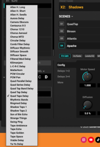

Estos días estoy trasteando con el delay MultiTap. Busco emular el eco de cinta típico del sonido Shadoogie, que se basa en un eco Meazzi o Binson de cuatro cabezales.
He empezado las pruebas con el bloque MTP (Multitap Delay) y con el tipo llamado Quad Tap Echo, que tiene cuatro cabezales, pero no me ha sonado tal y como yo quiero, así que he continuado con el tipo Son of Bin Echo (un juego de palabras con "Binson"), y tampoco he llegado a conseguir lo que tengo en la cabeza. No he desistido, y he probado con el tipo Shadows Echoes 1, muy prometedor en cuanto al nombre, pero finalmente me quedo con un tipo que se llama Quad Tape Echo. ¿Qué es lo que tiene de particular? Pues que, sin tener que entrar en modificar parámetros de modulación, ya directamente te da el "Wow and Flutter" de los ecos de cinta, es decir el sonido característico como a cinta desgastada y las fluctuaciones de velocidad del motor de la cinta.
Ayer por la tarde me pegué una buena sesión de prueba, y esta mañana otra un poco más corta antes de la visita sabadera a los carrefule y a los mencabrona variados.
Mañana lo grabo en video y pongo por aquí el resultado (¡y el preset!), ¡Suena a Shadows que te jiñas!
Ojo: no sé si hay por aquí puristas de los Shadows - suele ser una comunidad muy poco flexible -, pero las pruebas las estoy haciendo con una Jazzmaster, no una Stratocaster. Están Vds. advertidos.
