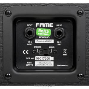

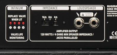

por fin tengo en mis manos tras meses de espera mi Bugera 6262 Infinium head, ahora bien, necesito vuestra ayuda; como siempre he trabajado con amplis de transistores, no quiero meter la pata con el nuevo ampli. ¿Cómo debo conectar la pantalla al ampli? me refiero al tema de los Ohm...
Tengo una Fame 2x12 V30, si estoy en lo cierto, la salida del amp a 8 Ohm y la pantalla en mono, con cable de carga por supuesto; la 1ª foto (que es la de la pantalla) en los inputs pone 16 Ohm y en una pegatina con los Watts RMS pone 120 watts/8 Ohm o 2x60watts/16 Ohm; esto es lo que me desconcierta.

Hola, si es la misma que la de estos links parece ser que en mono funciona a 8 h y en estereo a 16
Hola y gracias Vicens,
ya me lo han aclarado, estás en lo cierto en mono trabaja a 8 Ohm y en estereo a 16 Ohm, lo más importante es, intentar que la impedancia de la pantalla sea igual a la del cabezal y si ves que no es posible, que la de la pantalla sea MAYOR que la del cabeza, nunca al revés, pues te puedes cargar el transformador de salida del cabezal (tirarlo a la basura, vamos)

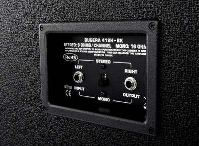

Necesito hablar con alguien que tenga un Bugera con pantalla de 4Altavoces. Como me petó uno al segundo día sólo tengo dudas. El ampli es un 333XL la pantalla es también Bugera 412 K. El caso es que lo he probado antes de comprarlo y funcionaba todo a la perfección. Llego a casa y lo enchufo a 16ohm y cuando piso en el pedal el boost el sonido en vez de subir, baja. Esta mañana en casa del forero al que se lo he comprado pegaba un subidón de narices y ahora mira...Lo que más me preocupa es que es el mismo síntoma que en el que me petó al segundo día. Si es cierto que lo estoy probando en casa y a muy bajo volumen pero no creo que tenga nada que ver. O dejo la foto de la trasera, pero yo creo que está bastante claro que tiene que ser a 16ohm (aunque he visto pantallas que los 16 lo usan en stereo y los 8 en mono) Gracias a todos.

Gracias Vicens Ya lo he probado. Lo del Booster es que tiene el pote regulador en la parte trasera y no lo había visto (solo hay que leer las instrucciones Alfredo!!!) :jajajaja: :jajajaja: Hoy lo llevo al local a darle cerita de la buena. En casa sin mucha caña es una auténtica pasada. Ya os contaré.
