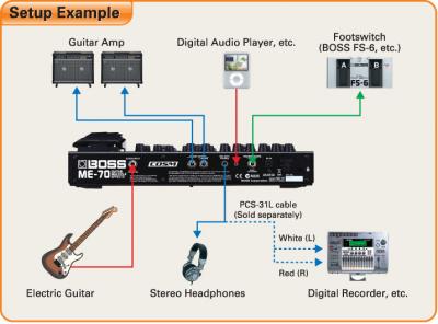

no tengo la gt10 sino una me70,pero si me aclarais una duda me haré con una.
Acabo de comprarme un dual rectifier y mi me70 no tiene loop de efectos con lo cual no puedo mandar diferentes efectos a diferentes canales, se que con la gt10 si que podría, pero ......podre manejar también los canales del mesa o tendré que usar igualmente las dos pedaleras.
Resumiendo yo quiero manejar los canales del mesa con la pedalera, respetando el sonido mesa y solamente añadir los efectos que desee en cada canal.
Espero haber sido claro, estoy muy verde en esto de la electrónica.......
Gracias de antemano y un saludo.

Es una putada pero la me-70 no tiene midi ni control de cambio de canal del ampli
bescos
por el 04/04/2017
así es con la me70 nada.......y con la gt tengo dudas porque los mesa no tienen Midi, con lo cual tendré que asegurarme.
Es un tema para estudiar porque las opciones son caras y engorrosa....
De todas formas mil gracias señores.
