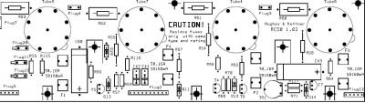

Hola, como curiosidad he visto por ahi post en los cuales se ajusta el bias con un testeador de bias, el cual parece bastante , sencillo y ademas evita el peligro que es el factor mas importante, ya que pasa una cantidad de voltaje considerable (500v), mi pregunta es hay testeadores o sondas que evitan tener que meter las manos entre los componentes, pero son fiables?
He visto este http://www.ebay.com/itm/Quad-Tube-Amp-Bias-tester-6L6-El34-KT88-6V6-6BQ5-7591/290578406709?_trksid=p2047675.m1850&_trkparms=aid%3D222002%26algo%3DSIC.FIT%26ao%3D1%26asc%3D11%26meid%3D4207617407591617076%26pid%3D100011%26prg%3D1005%26rk%3D2%26rkt%3D5%26sd%3D160989371656%26
Pero este solo da la intensidad (creo)
http://www.amp-head.com/product_info.php?cPath=21&products_id=70
Este creo que si mide intensidad y voltaje(creo)
Ahora la PREGUNTA
si yo conecto las valvulas y compuebo el voltaje....¿me dara en todas las valvulas el mismo voltaje? y ¿me dará la misma intensidad en todas las valvulas(en mi caso 4)?
Lo digo porque en mi caso creo que solo hay un trimmer
Y las otras 3 valvulas ECC83 ¿no se comprueban? como se sabe cuando se cambian estas....

La tensión probablemente te de la misma. La corriente casi seguro que no. Si el ajuste es único, o tienes unas válvulas totalmente macheadas o te dará distinto de una válvula a otra, ahora, cuanto mejor macheadas estén, más parecidas te dará. Mejor trabajará el push pull.
Ojo con los valores que ajustas, haz bien el balance de potencia sobre todo y revisa que no tengas distorsión de cruce.

Bueno ya has visto la foto de arriba, solo hay un trimmer
Me explicas un poco que es macheteado, y como se comprueba que no tenga distorsion en el cruce?
Gracias un saludo

Las válvulas se compran emparejadas y probadas. Macheadas suele decirse. Esto es que para unas mismas condiciones se comporten de forma parecida. En ocasiones, incluso compradas emparejadas, a veces hay desvíos... hay que controlar esto.
La distorsión de cruce es tan sencilla como coger un osciloscopio, un inyector de señales y comprobar que no hay distorsión de cruce, que la señal se amplifica correctamente, incluso a niveles bajos. Que el paso por cero de la señal no tiene curvas o gestos raros. En definitiva, que no tiene distorsión de cruce:
