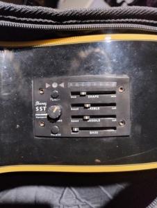

Retomo éste hilo de más de un año porque tengo el mismísimo problema con un bajo acústico Ibanez, y quería saber si pudiste solucionarlo.
El bajo acústico tiene un pre Ibanez SST y no funciona (empezó fallando y entre cortándose, hasta que un día dejó de andar) pero funciona perfecto el afinador. Le compré y cambié el micrófono piezoeléctrico, y nada, lo mismo hice con las pilas y revisé un poco los cables y electrónica. No sé qué podrá ser, probablemente algo de la electrónica, como un capacitor inflado o algo en el circuito de la plaqueta del pre, no sé. Por éso mi consulta para saber si lo pudiste solucionar.
Desde ya muchas gracias y saludos desde Argentina!!

Hola de nuevo, porque nunca escribí como lo solucioné... Le terminé llevando el pre a un reparador de plaquetas y electrónica fina, y con lupa y tester especial pudo comprobar que había un par de microcapacitores que ya habían cumplido su vida útil. Los cambió y se solucionó todo, el bajo anda perfecto!!
Gracias, saludos!!
