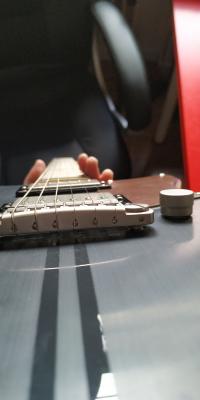

Joder, resulta que me fijo ahora y de momento ya me metieron mal las cuerdas. Es bastante tremendo porque deberían pasar por el agujero así que no me extrañaría que fuera por eso. Espero que no me hayan jodido nada:

A mi me da la impresión, viendo otras fotos de la red, que las selletas están muy bajas y entonces puede que la presión que hace la cuerda en ese punto es menor...pero no se.
Si es así, tendrías que bajar todo el puente (que parece que hay margen) y subir las selletas.

Efectivamente, están mal colocadas las cuerdas.

Yo creo que simplemente es que las cuerdas están mal puestas, pon un juego nuevo y debería de solucionarse el problema, para matar al que las puso así.

Pues tío, fue en la tienda. La única vez en mi vida que me gasto tanta pasta en una guitarra, pido que me cambien las cuerdas y hacen esto... Que no les decía que me masajearan la prostata, coño, sólo que me cambiaran las cuerdas por unas nuevas BIEN. En fin. He utilizado las mismas las he sacado y las he vuelto a poner, a ver qué tal. He visto también que la guitarra no está quintada y ya el ajuste del alma del cuerpo, en fin, ni puta idea.
