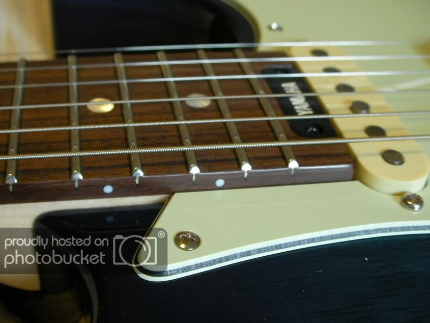

Hola, me acabo de pillar el Dunlop 65 lemon esta misma tarde.
Decir que mi Yamaha Pacifica 904 tiene diapasón de palorrosa, y mástil de arce, barnizado si si, pero por la parte de atrás, el diapasón en si es palorrosa, con los bordes barnizados, pero vamos creo que no habrá problema en usar el lemon 65 este, o sí?
Hombre la verdad es que se nota la madera mucho menos reseca, y más rapida, para tocar.

El aceite sólo lo echas en el diapasón, así que no, no hay problema.
Y sí que queda chulo bien hidratadito, sí :si:
