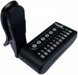

El afinador es el siguiente:
Un cherub:
Heroe Del Silencio
por el 15/08/2017
Lo llevo usando años, es preciso y sencillo de usar. Pero no se como podria usarlo para esa afinacion en concreto.

Virgen Santa con el Cherub....
Haz como dice balmaster en la entrada #6 .
Al pisar el tercer traste de cada cuerda, debe marcarte la afinación estandar EADGBE. Así al pulsar las cuerdas al aire, habràs bajado todas ese tono y medio que necesitas.
