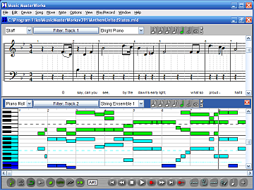

Estas confundiendo las cosas compa, primeramente te pregunto para que quieres conectar tu guitarra via midi?, el midi como te dije son ordenes instrucciones que se da a un sintetizador para que este produsca los sonidos que el midi ordena, en si el midi no tiene sonido,para verlo graficamente observa esto
esos rectangulos de colores es el midi, es decir mientras avance el tiempo le dice al piano que debe tocar, entonces estas pretendiendo convertir el sonido de tu guitarra a esos rectangulos de colores lo cual es imposible (es posible con algunos programas que disque convierten audio a midi pero es otra historia y son bastante malos...) no se si eso es lo que pretendes, tal vez quieras hacer otra cosa y te estas confundiendo de terminos, me parece que te refieres a una interfaz de audio y esta no necesariamente tiene q tener entrada midi conectas la guitarra sin conversores ni nada y listo ! :D
Salu2 :saludo:
