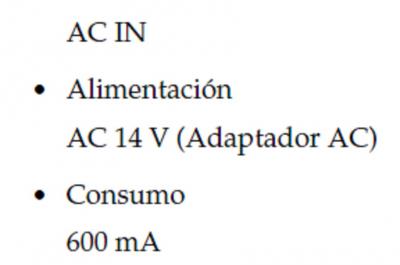

Tengo una pedalera ROLAND GR 20 que funciona con su pequeña fuente de alimentación que se conecta en la parte trasera por un conector redondo (el típico) y a la corriente.
Me gustaría por ese conector trasero ponerle un portapilas para no enchufarlo a la corriente.
es factible, se puede hacer y como ?

Además en esa entrada indica que hay que enchufarle AC (corriente alterna), mientras que las pilas dan DC (corriente continua).
montes
por el 09/09/2014
Para mi el problema no es la tensión, sino que la entrada en AC, sugiere que dentro seguramente se estas sacando ademas de tensiones positivas normales, también de simétricas, es decir +/- para alimentar amplificadores operacionales.
No digo que sea imposible por que se podría a partir de una alimentación en continua, convertirla en alterna, pero tiene poco sentido.

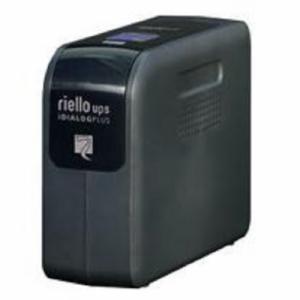

No se que tipo de necesidad tienes pero, otra cosa que se me ocurre un poco a lo bestia sería utilizar un Sai de un PC para alimentar el trasformador a 220V, lo que no se, es que autonomía tendrías con un sistema así, aunque siempre podrías aumentarla con una batería de coche.

Cierto, no habia yo caido en ese detalle.
El chisme funciona por AC
Macho, creo que lo tienes bastante crudo el tema...

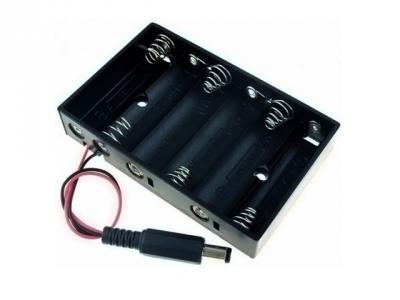

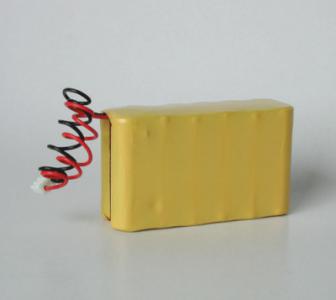

Mi idea era poner un portapilas de 12 pilas que me venia con una TV portátil, o comprar 2 portapilas de 6 y juntarlos, también venden el pack montado, pero prefiero las pilas standard por lo del cargador ídem
Cuando digo 12 pilas me refiero a recargables (1,2 X 12 = 14,4).

Usa un Sai de un PC es tu única posibilidad. El problema no es convertir AC a Dc, el tema es que entran con AC para poder tratarla y sacar tensiones positivas y negativas y eso desde el exterior y con una sola clavija es imposible.
Si tu pedalera no usara tensiones positivas y negativas hubiesen entrado con DC. En el tratamiento de señales analógicas se usan OP(Amplificadores Operacionales ) , muchos de los cuales trabajan con tensiones simétricas osea +/- por ejemplo +9 y -9.
Todo esto que te comento es suponiendo el peor de los casos y pensando que están usando la entrada AC de esa forma. También es posible que no utilicen tensiones simétricas, pero sin el esquema yo no me arriesgaría a entrar con DC, te la puedes cargar.

Demelero tio, es una loqura lo que te propones. La corriente alterna no tiene polaridad y lo de las pilas no es una buena idea.

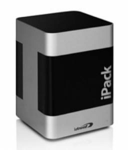

Bueno descartando posibilidades moriremos con el SAI estoy buscando pequeñitos, pues esto consume poco, vi un par pero sigo buscando, el de MAC cuesta carísimo

P:D: si alguno sabe de un sai pequeño que avise

ja,ja,ja.... el problema insisto es que la corriente es alterna, pero aun poniendo 10 pilas de 1,5 voltios que serian 15Voltios al ser las baterias corriente continua.
lo del voltio de mas no pasa nada, de echo yo hasta hace poco he estado usando un adaptador que supuestamente daba 9 voltios y digo supuestamente porque un dia me dio por medirlo y lo que daba no eran 9 sino 13 y pico voltios... ya ves para que tu veas y encima uno que creia que era bueno un Korg de esos cuadrados que pesan un huevo de una pedalera Korg A-5, estuve un par de meses alimentando 4 pedales con 13 voltios pasados y no me carge nada. un eq joyo,chorus Boss,flanger ibanez y tremolo/vibrato de marshall. en cuanto me di cuenta de la movida me compre uno baratito de esos que no pesan apenas y este si que da entre los 9,17 y 9,4 voltios algo mas normal.
