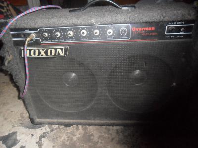

Hola gente, bueno, creo q el título es claro, alguien me podría explicar cóomo mido los watts de mi amplificador? a la brevedad subo fotos xq quisiera saber si alguien conoce el modelo. Gracias!

gracias Dean, pero no entiendo. Ahí subo fotos a ver si alguien lo conoce.
