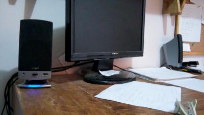

#13 hola , si esa parece ser la mejor opcion, de hecho yo tambien lo hago asi , conecto la guitarra al amplificador normal y las backing track las escucho por las bocinas conectadas al pc , son bocinas de pc economicas de tamaño medio sin subwofer péro que tienen su mini bassreflex ( ajuero trasero) con lo que resaltan los graves jeje, las cuales dan hasta 88 dB a 1 mto de distancia , la ventaja de hacerlo asi es que las backing track las escucho en estereo
buscando en carrefour encontre unas bocinas que podrian servir para ese proposito
