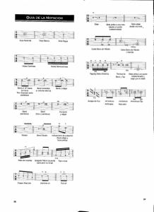

¿Como se escribe una estirada o bend? ¿De la siguiente manera?
No me queda claro como es, ¿si es como en el primer ejemplo entonces se estiraría la cuerda de Do a Re durante todo el primer pulso y al llegar al segundo pulso se toca el Re? en el segundo ejemplo hice lo mismo pero con una ligadura para no presionar el Re al llegar al segundo pulso, ¿Es correcto hacer esto? (que por cierto ya no se si es una ligadura de expresión o de prolongación :D )
Lo mismo hice con el arrastre.
Se que las estiradas no están hecha para la partitura, que es algo moderno, pero ya es algo tan frecuente en la música popular que debería existir una forma 100% correcta y efectiva, yo al menos no la conozco.
En programas de computadoras para escribir música existe , te marca una línea "pa" rriba en la tab y listo...
¿Alguien sabría como se hace? o si existe o no una forma correcta?

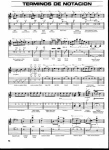

En los archivos adjuntos,puedes ver como se anota tanto en partituras como en tab.

en tablatura se escriben como figura en los ejemplos que aporta el compañero elwood.

¿si es como en el primer ejemplo entonces se estiraría la cuerda de Do a Re durante todo el primer pulso y al llegar al segundo pulso se toca el Re? en el segundo ejemplo hice lo mismo pero con una ligadura para no presionar el Re al llegar al segundo pulso, ¿Es correcto hacer esto? (que por cierto ya no se si es una ligadura de expresión o de prolongación )
Los ejemplos que pone Elwood fueron sacados de una Guitar Player, creo o revista similar. Esto ha provocado un standarizado de este tipo de notación, sin embargo he visto muchas veces escribir los BEND como las has escrito. Lo único, cuida de unir las notas con ese "arco quebrado" más largo.

Sergio Fulqueris, ¿por qué decís que el arco quebrado tiene que se mas largo? ¿ mas pegado a las figuras?.
Elwood, sigo sin entender como se ejecuta, por ejemplo en el primer compás ¿se toca esa semicorchea, se sube y se liga a la corchea con puntillo de Do?
Si esto es así, de ahí viene mi duda. Me puse a pensar ¿y si yo quiero tocar ese Do en lugar de ligarlo?
Observen el ejemplo que subí, porque es mas facil entender. Si quiero estirar ese Do hasta el Re y tocar el Re, y según la notación que pasó Elwood, en mi primer ejemplo se ligarían esas notas, pero yo quiero tocarla, por eso se me ocurrió ponerle una ligadura con "v" cuando quiero que el bend continúe y solo con la "V" invertida si quiero que se toque la otra nota.
Y si no fuese como lo puse, entonces habría que estirar ese Do CASI el pulso entero, dejando una fusa o semifusa de silencio y presionar el Do en el segundo pulso, cosa que veo mas complicado
El ejemplo de nota de adorno, yo lo hago con apoyatura (la corchea chiquita tachada) no se por qué ahí no aparece nada, y lo del pre bend, como es que primero se escribe la nota inferior? no entendí eso.
Gracias a todos, espero que se entienda jaj :saludo:
Exacto, que se vea como un ligado, de figura a figura
