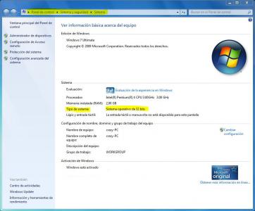

Puede ser que tengas los drivers que instala windows 7 por default y esos siempre son malos es mejor instalar los mas actualizados de la tarjeta madre en caso de que sea sonido integrado.
Métete en Panel de control\Sistema y seguridad\Sistema. hay sabremos si tu windows es 32 o 64 Bits:

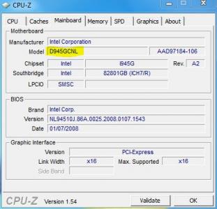

Una vez identificado eso vas a la pagina de CPU-Z:
CPUID - System & hardware benchmark, monitoring, reporting
Bajas el apropiado para tu sistema me gusta mas en zip:
CPUID - System & hardware benchmark, monitoring, reporting 64bits
CPUID - System & hardware benchmark, monitoring, reporting 32bits
Lo descomprimes y ejecutas, vas a la pestaña Mainboard y te fijas en lo que aparece en el cuadro Model:
Ese dato lo copias en google y buscas los drivers en la pagina del fabricante, si tienes algún problema dime. Saludos
