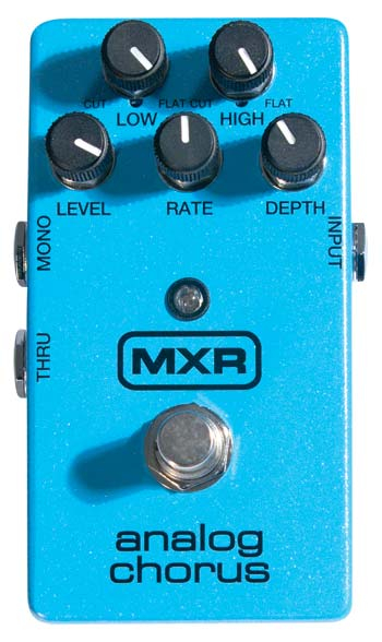

Otra forma es deduciéndolo en base al tipo de pedal, precios y efectos que entrega, por ejemplo, los pedales de saturación (overdrives, distorsiones, fuzzes) son de circuito mas bien sencillo, suelen ser analógicos en su mayoría; los efectos de modulación tipo chorus, flanger, phaser, etc, suele ser mucho más dificil de deducir pues hay digitales que suenan muy, muy bien pero puedes tener en cuenta cosas como que pedales con varias características como un pedal con 5 tipos de variación del efecto, tap tempo para oscilación de la onda, MIDI, etc es muy dificil que sea analógico. Hoy en día las compañías usan la palabra "analógico" en los pedales también como reclamo publicitario, pues hay gente que valora mucho que su sonido no se convierta en digital. Se enfatiza esta característica en la descripción publicitaria igualmente.

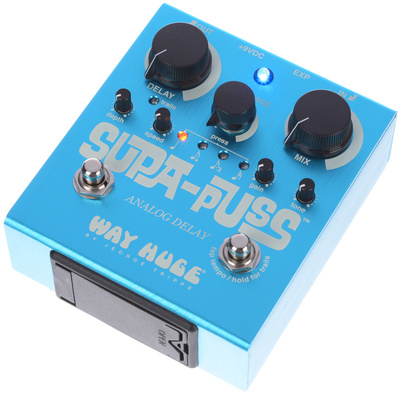

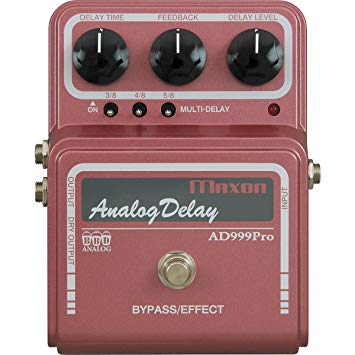

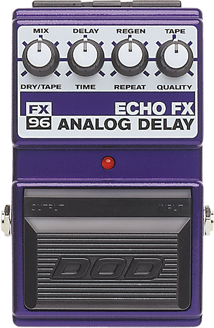

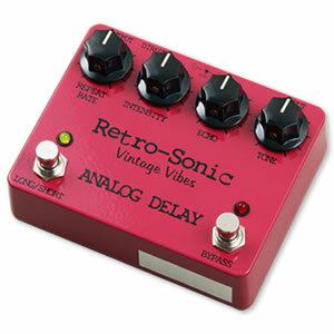

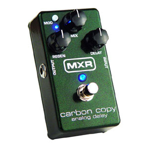

Esto ocurre mucho en los efectos de delay, si el delay es analógico, seguro que viene escrito en la caja y es más caro que uno digital:
Salvo algunas deshonrosas excepciones como algunos delays chinos tipo el Joyo este que pone "analog" pero quieren decir "digital emulando el sonido analógico", el precio te sacará de dudas.
