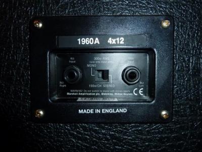

buenas, tengo una duda y seguro que algún forero me la resuelve.
poseo 2 pantallas 4x12, la primera con 4 ohm mono/8 ohm estéreo y la segunda con 4-16 ohm mono/8 ohm estéreo. tengo un cabezal jcm 800 con selector de ohmios para las pantallas.
mi duda es: para conectar las 2, a cuantos ohmios debería poner el selector del cabezal y las pantallas? ahora mismo tengo solo una puesta por miedo a equivocarme y hacerlo mal, pero me gustaría tener enchufadas las 2. muchas gracias de antemano a quien me ayude y un saludo a todos.

Con las dos pantallas a 8ohms en paralelo y la impedancia del cabezal a 4ohms.

Hola amigos..
Me temo que la conexion que te proponen no es correcta al 100%.
Lo explico.. las pantallas con doble conexión ( mono - estereo) 4 y 8 oh) en la opcion a 8oh cada una de las clavijas alimenta a solo dos altavoces.. por lo que conectandolo así uas dos altavoces de cada pantalla ( que es basicamente lo mismo que usar una sola pantalla en mono con sus cuatro altavoces).
Al pasarlo a mono ( 4 oh) y querer poner dos pantallas a 4oh con lo que utilizas los 8 altavoces.. que creo que es lo que quieres hay tres soluciones:
1.- Cambia de Cabezal por uno con salida de 2 oh ( que los hay) pero no creo que sea buena solución.
2.- conecta las dos pantallas en serie para que pasen a 8 ohmios .. para esto hace falta un pequeño adaptador conectado a tu ampli con salida seleccionada a 8 oh y al adaptador entran los dos Jacks de las pantallas. No los he visto comerciales,, pero en cualquier tienda de electricidad te lo hacen en 2 minutos por 6 o 7 eurillos. Con esta opción vas a sacar todo el potencial de las pantallas pero el master del cabezal lo tendras que subir un poquito mas para que mantnga la pegada.
3.- Recableado de las pantallas para convertirla a 8 oh mono. (no es dificil pero hay que saber) asi tendrías dos pantallas con 8 oh pero funcionando los cuatro altavoces en cada uno ( mi pantalla Laney va así) .. entonces el cabezal lo pondrias a 4 oh. Esta forma sacaras más potencia que en la anterior, aunque como seguramente no tengas problemas de potencia, tendras el mismo resultado que en la opción segunda..
Espero que os sirva..
