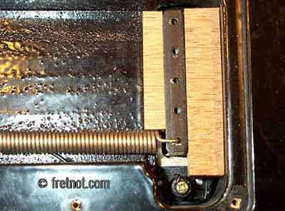

Yo tenía una Ibanez y como no se utilizar el puente flotante, le ponía por detrás un par de tacos de madera, para dejarlo fijo.
Cambiaba las cuerdas y afinaciones sin problema alguno.
Lo tenía bloqueado de ésta manera:
No se si te refieres a esto exactamente.

Ajusta bien los tacos para que queden sin holguras entre el cuerpo de la guitarra y el bloque del puente.
Firmemente (pero sin pasarte).
