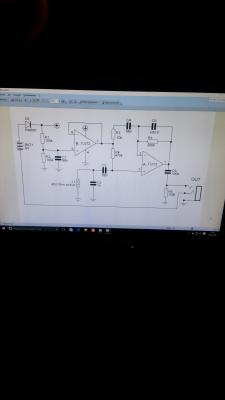

Que tal colegas ? Como estan? Estoy diseñando un previo interno para bajo ( aclaro que no soy profesional en la materia, soy aficionado) total que se me ocurrio la idea de introducir un switch bypass para pasar del circuito activo a pasivo pero no se como hacerlo por eso me he llegado aca.espero puedan ayudarme con ello
Un saludo.

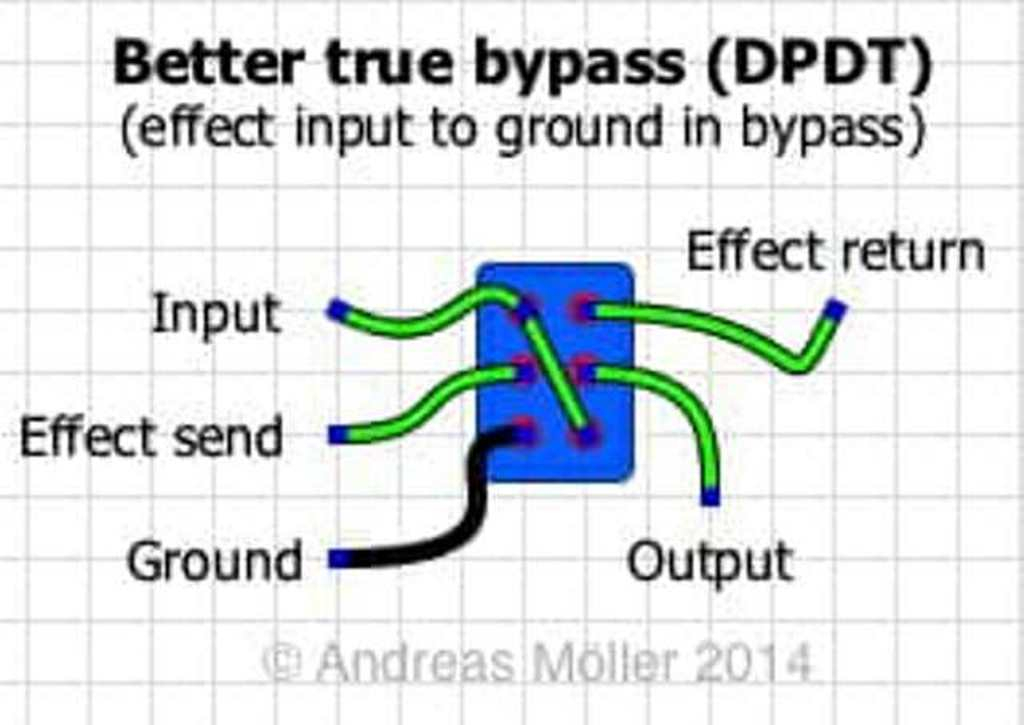

Aquí tienes varios ejemplos, si no necesitas poner un led te vale un doble conmutador que es más fácil de encontrar que el triple
https://www.pinterest.co.uk/pin/682787993477012227/

Gracias amigo me sirvió mucho.
Un saludo.

#1 ¿En qué circuito te estás basando?
La mayoría de previos activos recientes lo llevan ya de serie; pero encontrar documentación suficiente como para desarrollar una variante adaptada, cada vez menos posible, hace años que los fabricantes protegen su ingeniería.Los previos de EMG son estupendos y no son tan caros; aunque entiendo que disfrutes con tu desarollo de circuito propio.
