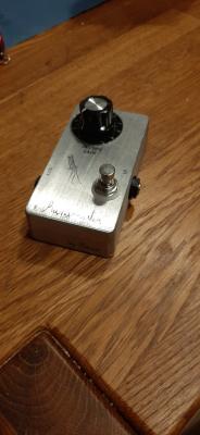

Hola estimados.

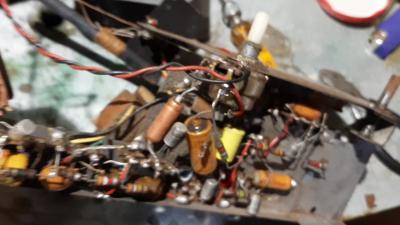

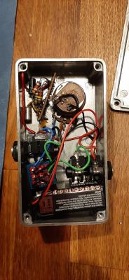

Les queria compartir lo que hice. Un rangemaster con componentes reciclados de una radio vieja. Resistencias de carbon, el potenciometro y el corazón, un transistor PNP toshiba 2sb54.
Lamentablemente solo pude recuperar y utilizar un capacitor cerámico. El resto estaban fuera de valor o inutilizados. Incluso utilice una de las regletas de la radio como soporte para el montaje punto a punto.
Les dejo unas fotos
Las tripas
index.php?controller=forum&action=view_attachment&attachment_id=187200
El pedal terminado
index.php?controller=forum&action=view_attachment&attachment_id=187201
Aquí la radio vieja
index.php?controller=forum&action=view_attachment&attachment_id=187202

Hola estimado, gracias por el interes. La verdad es que me ha sorprendido para bien. Si bien es un pedal que lo hice por su simpleza, y para utilizar los componentes reciclados, ahora es un pedal que creo que realmente vale la pena hacer y probar.
Tengo una epiphone les paul (en realidad dos), las cuales encuentro un poco gordas de sonido.
El treble boost realmente le mejora eso. Creo que es un pedal que va muy bien con la les paul.
Aca le dejo un video. No soy muy bueno tocando, pero veamos que tal salio.
La prueba está hecha con:
- una epiphone les paul standard plus top pro, pickup del puente.
- amplificador marshall origin 20C. Puesto casi todo en el medio, excepto por el volumen y el gain que estan un poco menos (por el volumen en el departamento y los vecinos)
- microfono marca Fame (de music store), clon del shure sm57
- capturado con placa behringer umc202hd
Creo que he saturado un poco el pre de la placa, deberia haberle bajado la ganancia. Ya iré mejorando en mis capturas.
espero que refleje la idea del pedal y que tal quedó

Pues suena bien y con muy poquito ruido. A mí el Rangemaster me parece un pedal de los imprescindibles, y más con esa mezcla Les Paul Marshall. Me gusta más cuando la señal está más saturada, ahí metes el Rangemaster y el ampli arde. No tiene que ser a todo volumen, saturando el previo suena también glorioso.

Hola Luis. Unos post atras pase el enlace a youtube donde hago la prueba. El sonido, lo que se espera de u treble boost. No distorciona por si solo, solo que empuja mas las válvulas y eleva la distorcio en el amplificador sin armar una pelota de graves. La verdad que super conforme en como trabaja con la les paul.
