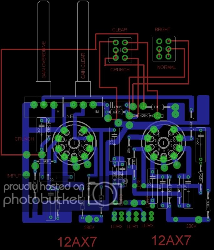

Esta tarde he tenido un rato y he diseñado el previo con los dos canales os pongo una fotito.
Y cuando ya lo haga y vea que funciona pondré el archivo del eagle.

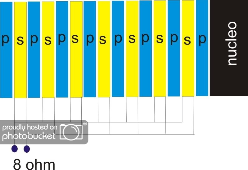

Hola, mcgiver te queria preguntar como conectar el bobinado con 8 capas de primario y 7 capas de secundario.
Secuencia p-s-p-s-p-s-p-s-p-s-p-s-p-s-p-nucleo-p-s-p-s-p-s-p-s-p-s-p-s-p-s-p
Habia pensado en hacer las 7 capas de secundario con hilo de de 0,22mm en paralelo, te lo pregunto porque he pillado un trafo un poco grande con nucleo de 14cm2 y habia pensado hacerlo así y ademas ultralineal, mejor pongo un grafico para que se me entienda.
Haber cual es la mejor forma de conectarlo?
