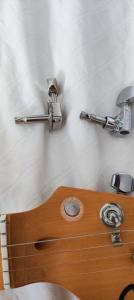

Hola a todos. He comprado este clavijero FLEOR en AliExpress (los de la izquierda) para ponérselo a mi squier Affinity pero el diámetro de los nuevos es más pequeños y me queda con holgura. Venden unos adaptadores o hay algún tipo de solución? Gracias de antemano
Alguien tiene experiencia con esta marca?? Son "apañaos"? Me han costado 8€ y desconozco si son mejores que los de serie.

Hay bujes para adaptar clavijas. Debes buscarlos por las medidas.
En Google "adaptador clavijas guitarra'. En esta misma web hay hilos al respecto pero los enlaces estarán desactualizados.
manuelr
Gotoh, Allparts,Goldo tienen adaptadores de buje de clavijero o hueco para insertar el poste de ,8'8 mm. asiático a 10 mm. USA. Pregunta a la marca las medidas.

El problema es que los adaptadores te van a costar tanto como esas clavijas (salvo que también haya adaptadores en aliexpress) y dudo que el resultado sea mejor que el que tenías...
manuelr
Estás pagando el peaje en comprar en AliExpress en lugar de los sumistradores de pastes de guitarra. Unos conversores cuestan en torno a 8/10 euros que no es dinero. En PLTS tienes los planos por ejemplo.
A pesar de la moda de comprar directamente a los chinos para ahorra cuatro euros es más práctico comprar a distribuidores autorizados, en mi experiencia y como influyen en el sonido y fiabilidad vale la pena IMHO

Metes tubillón de madera encolado, y haces agujero nuevo.

Esto ya me pasó a mi una vez,cinta carrocera le das unas vueltas hasta llegar al grosor del agujero y vía ni se menea!!!!

#6 hombre Manuel,está pagando el peaje de comprar clavijas con postes de 8,8 mm para una guitarra con agujeros de 10mm,las compre donde las compre.
En todos los lados se hacen y venden clavijas con postes de 8,8 y de 10 mm,no se trata de eso de que "en USA los hacen de 10 y en Asia de 8,8".
Por ejemplo,muchos Fender vintage son de 8.8:

Yo hace poco tuve que hacer lo contrario, pasar de 8 y pico a 10mm, instalando clavijeros con bloqueo Guyker, comprados en esa misma tienda asiática (los de la foto de mi perfil, por cierto). Y creo que en tu caso sería mejor solución comprar los de la medida adecuada. El coste fue de unos 15€ el lote de 7 (así queda uno de repuesto)
