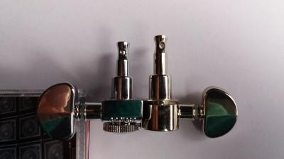

Me gustaría saber si las clavijas grover rotogrip 502 se pueden poner en una guitarra prs se.
Imagino que el anclaje trasero, el tornillo, será diferente.

#1 Como mínimo tendrías que hacer nuevos agujeros en la parte trasera de la pala, ya que la posición de los tornillos no encaja.

Ya, eso me imaginaba yo, más que nada me refería al hueco que tiene la pala, por si hubiera que agrandarlo y si las clavijas se quedan más altas.

Los agujeros de la pala tienen que tener un diámetro de 10 mm.
En cuanto a los postes de los rotogrip éstos son mas cortos que los grover normales
