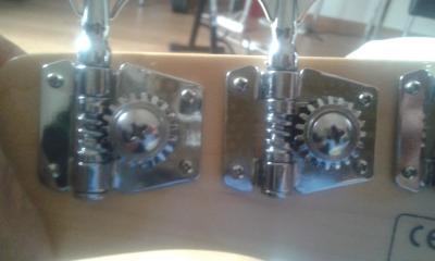

Es la segunda cuerda de un bajo, el clavijero de la segunda a veces va recio y cuesta darle, aunque forzandolo un poco vuelve a ir blando. No se si echar aceite o desmontarlo. ¿Alguna ayuda?
Es de este tipo, si hace falta subo la foto real. A simple vista no parece torcido ni dañado.
saludos

Prueba 3en1. Quizás se te ha dado un poco alguna zona.

eche wd 40, pero aún no va bien del todo.

Pues resulta que la tuerca principal en un momento dado deja de encajar en las ranuras del pivote y se atasca. No se por donde mirar para repararlo

Puede haberse agrandado el hueco del eje y tomado juego. De ser así podrías intentar con un buje a medida o más fácil cambiar la clavija. Mira el estado del interior de la rueda.

Esta asi. Yo creo que llevo un golpe. No se si se pueden comprar sueltos. Desmonte la tuerca pero vuelve a lo mismo. Fijate que separacion coge a ratos.

La rieda por cierto parece tener una muesca minima en el aro exterior

Si no es el eje se ha corrido, posiblemente por un golpe. No muestra desgaste. El sinfín está curvado o veo mal en la foto ?
Esas clavijas se consiguen. A revisar tiendas online.

No lo se. Tendre que mirae otro juego. Llevab una plaquita bajo la tuerca que parece tensar el pivote. Puede que no este bien colocado. La teoria del golpe es la que mas fuerza me tiene. Mañana le dare una vuelta a ver.

Toma unas medidas, del buje y de la placa de los tornillos, no sea que no entre. El standard suele ser el del Precision y JB pero . . . mejor asegurarse y no tener que modificar nada.
