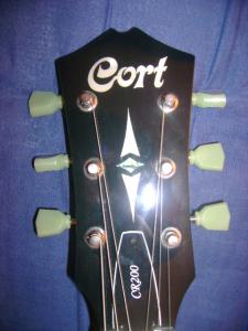

Hola, mira te cuento... hace 2 meses me compre un cort cr 200 les paul y me pasaba lo mismo en las clavijas... fui a la casa en donde la compre y me dijeron q esa vibracion q se siente en el clavijero es normal, me mostraron muchas guitarras con el mismo estilo de clavijas q las mias y todas hacian lo mismo... es una vibracion q no pasa al ampli, solo se siente si tocas en limpio y con el gain muy bajo. Pero no pasa nada. si tus clavijas son de este estilo no es ningun problema:
madbam
por el 21/06/2012
lucavera95, perdon por la tardia contestacion, pero he estado muy liado y no me he contectado. Si, efectivamente, son ese tipo de clavijas, muchas gracias, ya me quedo mas tranquilo.
