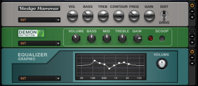

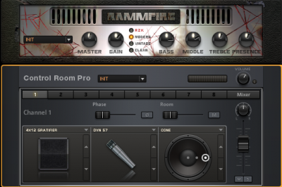

#2 Pues no uso un amplificador, utilizo el Guitar Rig 5, y la configuración de la distorsión es la de la primera foto. Aunque tengo un emulador de un amplificador, la configuración está en la segunda foto.

Mmmm y antes de meterte a comprar una pastilla, ¿has probado mas configuraciones con tu software?
Lo digo porque la emulacion de ampli que usas no tiene control de medios y en la distorsión que estás usando a su ecualización precisamente lo que le falta son medios, están tremendamente acentuados los graves y los agudos.
Lo mismo podrías probar a empezar con un sonido con la ecualización completamente plana e ir modificando desde ahí, porque con esa configuración de software me da que pongas la pastilla que pongas, lo que vas a obtener es un sonido "scooped" es decir, lleno de graves y agudos pero sin nada en los medios.

#4 La verdad es que la ecualización del ampli solo la tengo de base, la ecualización está totalmente retocada con el ecualizador gráfico que se puede ver en la primera foto. La configuración del ampli en cuanto a la ecualización la tengo así de agudos para compensar la ausencia del control de medios, pero el ecualizador gráfico aumenta los graves y los agudos los convierte en un detalle algo "puntiagudo" en el sonido.

Y en ese ecualizador también tienes un hueco en los medios que le quita grosor a cascoporro al sonido (además el pico está en los medios medios medios, justo en los medios xD) y no tienes realzados los graves que le dan profundidad al sonido (los que andan sobre los 100Hz).
Una cosa está clara, y es que si le pones unas buenas pastillas (si es que las que tienes no son buenas) mejorará el sonido porque ganará en calidad (más definición, más armónicos...) pero si buscas un sonido gordote lo suyo son pastillas tipo la Seymour Duncan Invader, la Bare Knuckle Warpig... si no quieres algo "tan oscuro" pero igualmente gordo tienes la Seymour Duncan BlackWinter, la DiMarzio SuperDistortion, las Illuminator probablemente también hagan buen trabajo en tilo...
Hay muchas opciones a decir verdad pero como dice NiLace así como lo tienes seteado no va a cambiar demasiado aunque cambies de pastillas... es la ventaja y la desventaja de los procesadores digitales... te dejan modificar mucho el sonido pero de la señal auténtica de la guitarra queda poco cuanto más lo proceses...
Yo, personalmente, para un sonido gordo te recomendaría unas Seymour Duncan Custom5 antes que las EMG85 o las H3 pasivas, a decir verdad.

Sipe, al ecualizador gráfico me refería yo.
Coincido con el compañero Zhysick, con soluciones digitales, cuanto más proceses, menos queda del sonido original (como es normal), pero es que aunque luego intentes compensar con la ecualización de la emulación del ampli, al pasar por el ecualizador que tienes puesto los medios se van y no puedes aumentar una señal que no existe.
Es decir, si recortas los medios, por mucho que los acentúes después no sólo no van a estar si no que además te da ese carácter "digital" que a la mayor parte de la gente no le gusta para según qué estilos.

Pero NiLace tiene razón, Joel... si ya de entrada eliminas los medios en el ecualizador gráfico al "ampli" le está llegando una señal sin medios. Estando así como está aunque pongas una SD Invader seguirías provocando un sonido scooped... menos notorio? por supuesto, pero seguirías eliminando una gran cantidad de los medios "naturales" de la pastilla.
Empieza poniendo el ecualizador plano y luego ve realzando las frecuencias que quieres... intenta no "recortar" ninguna frecuencia, al menos al principio hasta que ya vayas refinando más el sonido que quieras... si notas que hay un pico en los agudos que no te gusta, haz un valle y ve "moviéndolo" por las diferentes frecuencias hasta que notes que cae en ese pico que no te gusta y ajusta luego el nivel de recorte a gusto, etc.

He retocado la ecualización como me dijeron y he cambiado el cabezal por uno con control de medios, he de decir que, el sonido ha ganado cuerpo, pero el sonido en los bordes es un tanto "pastoso" por así decirlo, me gusta como suena, pero quisiera sacarle ese toque pastoso que tiene, les muestro la ecualización en las fotos.

Desde mi punto de vista te sobran graves por todos los lados, el Rammfire es una emulacion a lo Rectifire, que ya de por si es grave, encima los tienes al 75% y luego encima se los subes con el eq grafico, eso para tocar tu solo dpm, en una banda tu bajista se desesperara.
