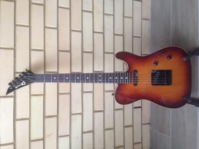

Y hoy os presento el Telecaster de Charvel de Japón hecho en el fin de 80's años que tiene el visto mâs agresivo y metálico con su cabeza de mástil Jackson/Charvel invertida y la escasez del golpeador. Aunque todavía Charvel Model 7 suena muy cerca del Telecaster "original", especialmente cuando tiene las pastillas singles.
Es no primera vez cuando Charvel "Telly" aparece en mi "parque" de guitarras – dos Telecasters de Charvel estaba por dos años pasados y uno de ellos era Model 7 de mismo color y tipo de madera pero su peso era más que la guitarra tengo ahora. Creo que la differencia es cerca de 1 kilogramo. Mas o menos.

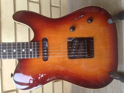

Como siempre Model 7 es la guitarra de buena calidad, armada muy bien y por 28-29 años está en la buena condición. Pero el último depende del tocador anterior. Solo las pastillas no tan buenas cuando quieres tocar con mucha distorción – tienen mucho ruido de singles y el señál es no bastante fuerte. Tengo muchas ganas probar las pastillas de Seymour Duncan que obtuve para colocar en el Model 7 anterior. A propósito, no es tan fácil encontrar la pastilla en la posoción del mástil que estuviere instalada sin haciendo operaciones con madera para agrandar el espacio de la pastilla "rhythm". Y este es la desventaja de muchos Charvels de Japón de 80-90 años que no tienen el golpeador. SSL-4 y STK-s4 se instalan sin el visito al luthier. Para la pastilla del puente todo es como en "original" Telecaster.

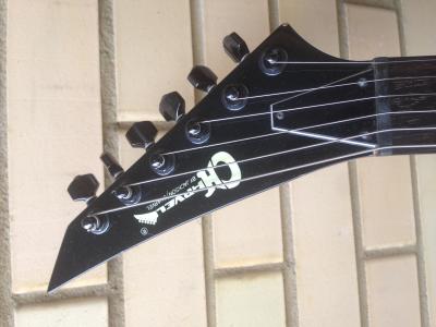

Es una versión de Telecaster que tiene un visto del depredador – la cabeza del mastil agresivo lo que las guitarras de Jackson tienen, no tiene golpeador pero tiene la ferretería negra.

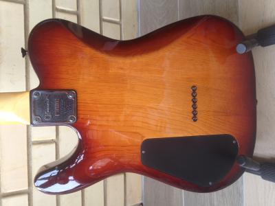

El estato de la guitarra es muy bien para 25 años aproximalmente, pero el cuerpo tiene rozaduras pequeñas y abolladuras en bordes.
Las características:
Cuerpo de fresno con el canto blanco antiguo
Mástil de arce con diapasón de palisandro
Numero de trastes: 22
Escala es 648 mm
Llaves de afinación: Jackson SG 38-06
Pastilla puente: singular Jackson J-120
Pastilla mástil: singular Jackson J-100s
Puente: tipo de telecaster con 6 selletas
Selector: 3 posiciones
Volumen y tono: Master
Ferretería: negro

He colocado los Seymour Duncans. "Hot Rails for Tele" STHR-1b en puente y "Classic Stack Plus" STK-S4n en mástil. Con ellas sonido se hace más grande y cálido. Y la ventaja grande es que esas pastillas son de tipo "humcancelling" y ya tenemos el sonido más puro en el nivel grande de distorción. :okis:
