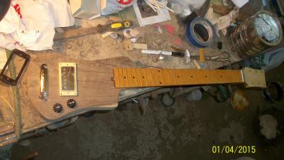

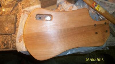

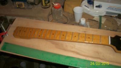

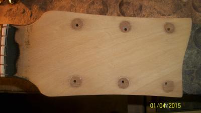

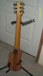

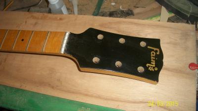

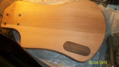

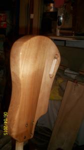

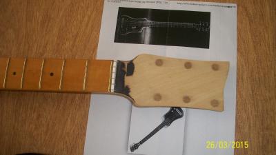

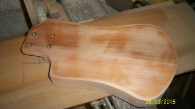

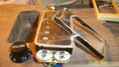

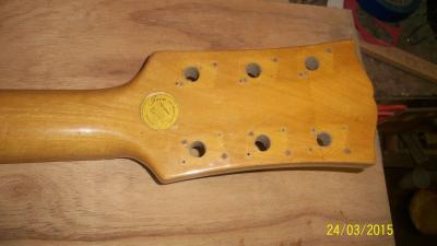

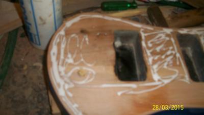

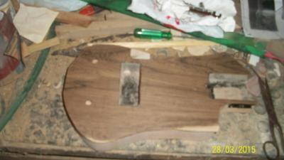

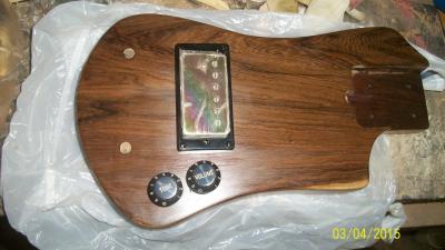

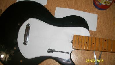

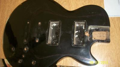

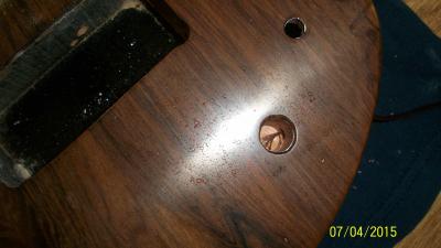

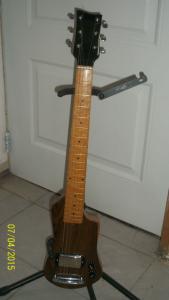

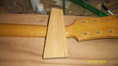

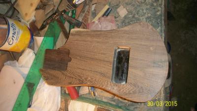

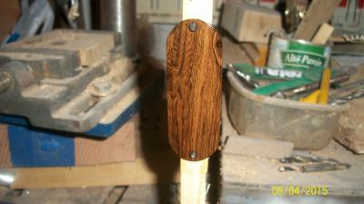

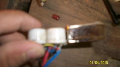

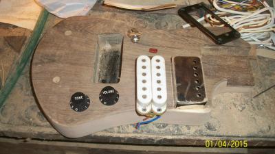

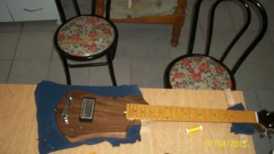

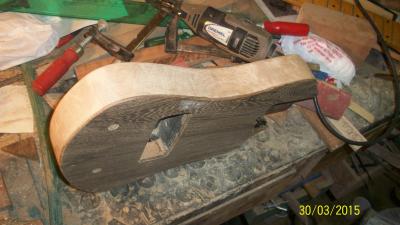

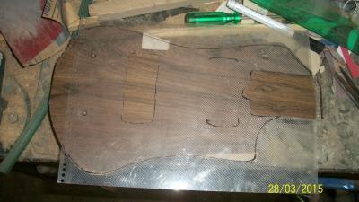

Hola a todos hace rato que no ando por el foro, entre otras cosas estaba sin ganas de hacer cosas ... y otra cosa he dejado de fumar, y estar en mi taller sin cigarrillos me costaba mucho...así que bueno.... gracias a la fuerza de voluntad...he vuelto al taller pero no a los puchos... acá os dejo mi ultimo trabajito que consistió en convertir una guitarra FAIM (de una calidad no muy buena de los años 90) tipo "casi les paul" a una travel guitar "casi hofner shorty"...sin más preámbulos dejo más o menos el paso a paso.... en el vídeo la pruebo con un mini ampli marshall....y claro recuerdoles de nuevo...hago las guitarras pero no las se tocar...

Te faltó hacerla headless :aplausos:
