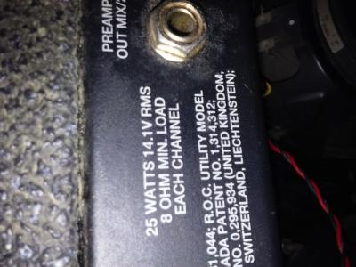

Hola, quería saber si mi amplificador, es de 50 WATTS o de 25. Tiene dos altavoces de 8". Detrás dice 25watts 14.1v rms. 8 ohm load each channel. Y no se si son 25 dividido en dos o 25 cada uno (50).

que no es ese amp de 100w?
Alan
por el 08/08/2016

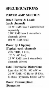

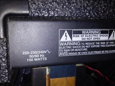

No, creo que no es de 100w. En otra parte dice "150watts" pero no son de potencia creo. Ahí adjunto una foto y un screenshot del manual del ampli.
Edgar Garcia Baneado
por el 09/08/2016
ok entonces ahi dice 50w rms total creo que son 25 y 25
Alan
por el 09/08/2016
Si, es lo que entendí cuando leí eso en el manual.
Pero no termino de comprender cuando es que se utilizan los 30W "driven separately" y cuando los 25W (50W) "both channels driven".
Es decir, si hay una manera de activar/desactivar el uso por canal o los dos a la vez.
Porque busqué informacion en internet pero no encuentro. Si alguien sabe bien que significa, les agradezco!!!

#3 150,ES EL CONSUMO DE CORRIENTE,,ES UN AMPLI DE 50 RMS
