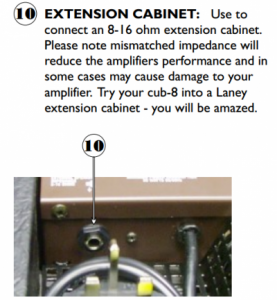

¿Habéis conectado alguna pantalla al cub8? ¿Sabéis si hay que desconectar el altavoz propio antes de conectar la pantalla? ¿o al conectar la pantalla se desactiva automáticamente el altavoz? Estoy buscando información a este respecto pero no he encontrado nada. Perdón por el off-topic!
Saludos y gracias
Atroz
por el 01/05/2014
Puedes conectar la pantalla sin problema. El altavoz del ampli se desconecta.
