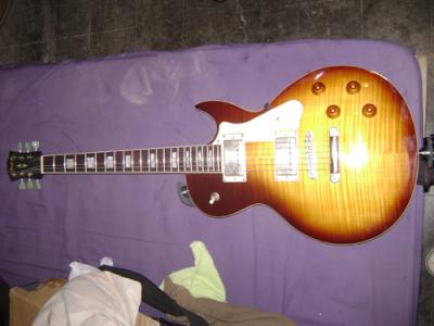

Hola, primero quiero agradecer a la ayuda que me brindaron en este foro, así me decidí a comprarme esta guitarra, de la cual puedo decir es muy buena por lo que vale. En fin, dejo una foto para que la vean antes de entrar de lleno en el asunto:
