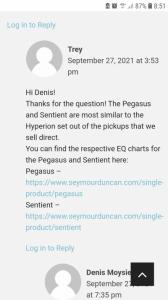

#7 yo creo que con las pastillas han vendido un poco la moto, porque buscando buscando los propios de Seymour duncan vienen a decir que son las pegasus y las sentient con otro nombre. La electrónica quizás sea lo más novedoso. Igual el fallo mío haya sido esperar un sonido cañero de pastillas con salida media, aunque tampoco indagué mucho sobre las pastillas antes de comprarla, pero vamos, que eso se soluciona mirando el compra-venta y con un soldador y por lo demás a mí la guitarra me encanta
Esto no es correcto, dicen que lo mas parecido a las hyperion que ellos venden son las pegasus y las sentient, no que sean iguales.
