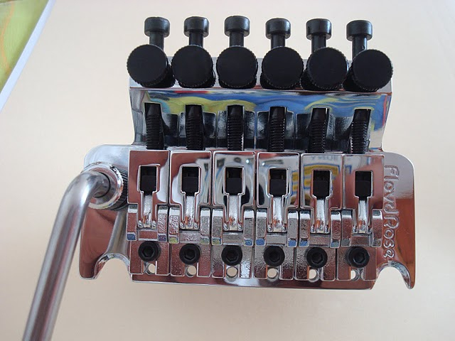

hola a todos, ya eh visto en el buscador que mas o menos han tocado este tema, pero no esta claro para mi, mi situacion es la siguiente tengo una ibanez prestige RGT3020FM con puente edge pro y lo quiero cambiar por un floyd rose original por que ya mi puente esta dando las ultimas, me cuesta mucho cambiarle las cuerdas, creo que la mayoria ya conoce el puente edge pro, asi que adjuntare la imagen del floyd rose que le quiero poner. quisiera saber si encajara bien, y tambien lei por ahi que puede haber problemas con las pastillas ya que la separacion de las cuerdas puede que no sea la misma. ojala alguien pueda ayudarme!!
saludos a todos!!
PD: juraria que la primera vez lo puse en el foro de taller, debi haberme confundido :roll: disculpen, ya me asegure ahora si que estoy en el foro de taller :oops:
Este el el floyd rose que deseo instalar

no creo que haya mucho problema, una vez vi una pagina donde ponian las diferencias pero no esta disponible, aun asi te dejo lo que llegue a copiar de esa pagina:
SCAVO IBANEZ EDGE-PRO/EDGE-PRO II:
• Ibanez Edge su scavo Ibanez Edge-Pro/Edge-Pro II: NON COMPATIBILE
• Ibanez Lo-Pro Edge su scavo Ibanez Edge-Pro/Edge-Pro II: NON COMPATIBILE
• Original Floyd Rose su scavo Ibanez Edge-Pro/Edge-Pro II: COMPATIBILE
• Schaller Floyd Rose su scavo Ibanez Edge-Pro/Edge-Pro II: NON COMPATIBILE
de todas formas asegurate de su compatibilidad
pd: ya la consegui jeje http://www.guitarmigi.it/_Tips/CompFloyd.html incluye fotos, espero te sirva ^.^
tonythecat
por el 31/01/2010
Ibanez_Fan gracias!!!!! es precisamente el tipo de informacion que estaba buscando!!! no habia podido encontrar nada por el estilo, muy buena la pagina. ya pedi el floyd rose, cuando lo tenga montado le tomare unas fotos para que vean como quedo.
