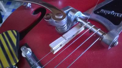

Un truqito que no sé si es del conocimiento general, pero por si acaso, ahí va.
Ya no se escaparán más los putos casquillos del palito

Buenas,
Sin duda cambiar cuerdas a una guitarra con Bigsby tiene su dificultad.... Y el truquillo que compartes puede ser muy útil. Aun así, creo que puede ser un poco agresivo con la tapa de la guitarra. Por lo menos con el acabado de la guitarra.
Otro truquillo, que es el que yo utilizo, lo aprendí de este video (es más fácil verlo que explicarlo): https://youtu.be/oRxqGZrnyYA
Espero que os sirva
Un saludo!

Està bien este otro que presentas.
a mi entender, la pinza que yo sugiero es de madera y no tine por qué dañar la guitarra ni el acabado. aunque este es un punto que nunca me ha preocupado demasiado (al menos con el tipo de daño que podría llegar a infringir la pinza. hay que procurar, eso sí, que el muelle de la pinza no sobresalga de la madera cómo pasa con algunas)
También se podría poder un poco de esparadrapo de tela en la pinza, para evitar eso que dices.
Yo diría que lo que me haría decidir sería qué tengo más a mano en esos momentos, si un capo, o una pinza (yo soy más de pinzas, son unos artilugios muy útiles..., je, je...)
