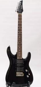

Hola buenas
Hace poco me regalaron mi primera guitarra eléctrica y las cuerdas está tiene son 9-42, pero la verdad no me gustaron las cuerdas
Entonces estoy pensando en ponerle cuerdas 9-46 que es un híbrido entre 10-46 y 9-42, ya apartir de aquí es donde surge mi duda, ¿necesito Hacerle algún ajuste a la guitarra con un Luthier? o perfectamente puedo ponerle las cuerdas 9-46, esto lo pregunto, Porque yo escuché que cuando se va ser cambio de calibre de cuerdas siempre hay que llevar la guitarra a un Luthier
Si algún Luthier o conocedor en el tema sabe, me gustaría que me ayude a resolver mi duda, muchísimas gracias.👍
Si se preguntan que guitarra tengo es una tipo supertrat china marca boss
(Adjunto imagen)
Círculodequintas
por el 20/07/2024
#1
En las strats y superstrats, lo habitual es montar juegos del 9-42/10-46. Las cejuelas vienen preparadas para ello incluso con pequeñas tolerancias hacia arriba o abajo.
Quizá tengas que quintarla de nuevo, revisar la tension de los muelles para reposicionar el ajuste del puente y a lo mejor la altura de alguna silleta. Nada que despues de ver algún tutorial de internet si no lo has hecho nunca, te obligue a llevarla a un luthier
Son cosas de mantenimiento básico que antes o después, todos aprendemos a hacer y que precisan de muy poca herramienta. Un juego de destornilladores, alguna llave Allen y un afinador de mano es todo lo que deberías necesitar.
Pedro Vecino
por el 20/07/2024
El cambio de 9/42 a 9/46 le aporta una ligera mayor solidez en las cuerdas bobinadas y a mi entender un mejor balance final entre cuerdas. Suele requerir ligeros reajustes en diferentes partes pero la cuestión realmente importante es si tu guitarra alguna vez ha sido ajustada de forma precisa. La calidad de cualquier guitarra depende absolutamente de ello.
cafeina
por el 20/07/2024
No es necesario hacerle nada con ese cambio.
En mi opinión el mejor calibre para escala fender.
