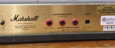

Buen día a todos, muchas gracias por sus respuestas. Como les comenté no tengo problema con respecto a la conexión a mi cabezal Marshall, ya me informé al respecto y leí el manual, pero les dejo la foto de las entradas del amp. Mi duda en efecto es sobre la compatibilidad del parlante con el cabinete.
