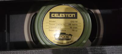

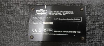

Buen día, tengo una consulta sobre parlantes para cab. Tengo un cab Vox V112NT que trae una Celestion Greenback de 12 pulgadas y 16 ohms, me gustaría cambiarla por una Creamback de 12 pulgadas pero 8 ohms, ¿puedo hacerlo? ¿la impedancia de un cab es de acuerdo al parlante o está definida para el circuito del cab?
Ojalá puedan ayudarme, saludos a todos.

#2 Sí, mi amp trae para 16 y un paralelo conmutable a 8 y 4 ohm, ¿entonces yo puedo poner la impedancia que sea en un cab?

Si pones una foto de las conexiones del ampli o das el modelo, entiendo que lo de vox es el bafle, te lo podemos decir rápido

#4 Es un Vox 112NT.

Pero eso es solo la cabina, todo depende del cabezal que vayas a la que la vayas a enchufar, en las salidas del cabezal es donde se puede chequear si te vale o no

Si eléctricamente, otra cosa como suene, en principio la caja está construida para ese altavoz.

- Hay distribuidores que contestan a preguntas técnicas. Lo primero de todo es preguntarles a ellos. A mi me contestaron los del Korg Usa (Support@korgusa.com) sobre una duda de impedancias de salida de un nt15c1. Buscando en la web puedes encontrar más direcciones, yo encontré esa y contestaron.
- Que me corrijan los electrónicos, pero la impedancia que espera un cabezal es la del altavoz, por lo que técnicamente no creo que vayas a tener problemas. De hecho es un dato que facilita el fabricante del altavoz. De todas formas como no soy electrónico intenta asegurarte con alguna fuente de solvencia. En estos casos es siempre lo que hay que hacer.
Pero vamos yo estoy cansado de ver foreros que cambian el altavoz a su combo y no les ha pasado nada. En tu caso sólo tendrás que cambiar la conexión de impedancia de salida del cabezal, que por lo que tú dices puedes adaptarla.
- Lo más importante para mí y en el sentido que le entiendo a Surkaster (#8): Más allá de que funcione correctamente o no, piensa que el cálculo de una caja no son cuatro pipas. Aunque haya quien lo haga a ojo de cubero pensando que lo más importante es la madera, en el diseño de una caja hay muchisimos cálculos y pruebas y esto sí que depende del altavoz que vaya dentro. Por tanto en mi opinión te estás cargando horas y horas de ingenieros y técnicos rompiéndose la cabeza en el diseño de la caja. A menos que estés muy seguro del resultado, yo no lo haría.
