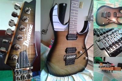

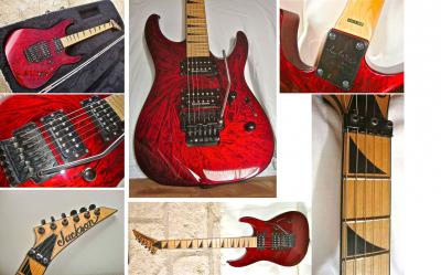

Una persona en Facebook me cambia mi Jackson DK2M japonesa con microfonos Seymour Duncan por su Ibanez Prestige Rg1420
NO CONOZCO NADA DE ESTE MODELO DE IBANEZ SOLO SE QUE TIENE PUENTE EDGE, CUERPO DE BASSWOOD, PASTILLAS Dimarzio Tone Zone/ Ibanez V6
Solo se que las prestige son guitarras de gama alta ¿es así?
Me pueden decir que tan bueno es el modelo RG 1420? para poder decidir si realizo el cambio de guitarra x guitarra.
Añado fotos reales de ambas guitarras

Zurraspa, estos días he leído bastante sobre la RG todo son buenos comentarios, gran sonido, puente super confiable, de lo mejor dicen los que la han probado, no pesa tanto, el brazo super delgado para la velocidad y comodidad, la estética dice, que es mucho mejor en vivo ya que las fotografías "no le hacen justicia" que este modelo rg 1420 es uno de los mejores de esa gama, que es una guitarra del 10 aniversario, etc.

Claro que como lo dices, las estética de la jackson le pasa por arriba a esta GR, el mástil de maple y los inlays negros son clásicos de Jackson y muy diferenciadores entre otras guitarras.
Sí estoy contento con la Jackson pero tengo la impresión de que la Ibanez me ofrecerá otro sonido, que tiene mejor mástil y por mucho un mejor floyd que yo utilizo con frecuencia, tambien ya tengo otras jackson de gamas similares y superior y creo que un cambio de marca y características me iría bien.

Esto de la estética es meramente de gusto personal, hay "modelitos"de todas formas y colores, pero este modelo RG 1420 parece tener una hermosa transprencia y por lo que he leído, el acabado es de primera, de hecho también la he visdto en rojo y en azul.

Las prestige son guitarras de gama alta de ibanez... pero como en todo, también tiene sus gamas. Esta no está mal, no es de las más flojas... tampoco de las más potentes, es de las menos vistas, eso sí...
Cambiarla o no... va un poco en gusto. Yo las equipararía en calidades, maderas muy similares... la ibanez con el detalle del mástil a piezas que le da su toque... y un poco más accesible en trastes altos, pero diferencias reales en calidad de construcción o maderas no vas a tener muchas.
Diferencias reales que vas a tener... mástil, no porque sea mucho más fino que el de la jackson, que no lo es... si no porque es algo más grueso que el del resto de ibanez, lleva un wizard, cuando normalmente estos modelos suelen llevar wizard II o super wizard... no es incómodo para nada, pero vas a tener poca diferencia real con el de la jackson... si acaso que es más plano de diapasón y a diferencia de grosores te puede resultar al principio un poco más "difícil"
Puente... lleva un muy buen puente, no es un edge, es un edge pro... pero tiene una carencia muy seria, el recorrido... en esos ruteados "standard" de prestige el puente se mueve menos de la mitad que pueda mover un tipo floyd, si usas mucho el puente lo vas a notar... y no te va a gustar, hay ruteados profundos para este tipo de puente pero no los hacen en estas gamas
Pastillas, gana la jackson por goleada...
Si yo tuviera el cambio delante.. yo no la cambiaba, ahora, si ya tienes varias jacksons y gusanillo... tampoco es que sea un cambio en el que te vayas a equivocar, solo plantearte sobre todo lo del puente, el uso que le des... porque además no puedes cambiarlo por otro sin obras mayores... y las pastillas que eso sí es pa matar a los de ibanez, como siempre,
