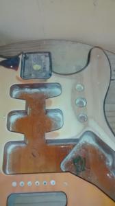

He iniciado el proyecto de dejar al natural mi Stratocaster , ya tengo bien entendido lo que hacer y lo que necesito, la duda me surgio al estar lijando y no saber si voy por buen camino o por lijar con fuerza le di a la madera y la deje en ese tono como "blanquesino" o aun me falte para llegar a esta.

Qué strato es? Según qué modelo puede que tenga un par de tapas a cada cara y después esté hecha de listones...
Aparte, encontrarás el tapaporos, que es blanco.
De cualquier modo el tono que te vas a encontrar una vez lijada, ya sea de aliso o de fresno, es mucho más claro que el acabado "natural" de fender, si es eso lo que tienes en la cabeza. El acabado es lo que le dará ese color.

Es una Fender Mim , cuerpo de aliso, entonces eso blanco es el tapaporos ?
Tariu
por el 29/01/2015
Si la guitarra es sunburst, el tapaporos no es blanco... es transparente, pero ahí queda todavía tapaporos porque no has llegado ni a quitar el color...

Gracias por las respuestas, pues a seguir lijando !

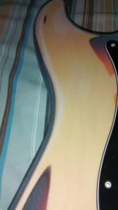

#6 la mia es del 2001 .. veamos que tanto cambio en un año :D:
JesusNesta
por el 29/01/2015
En efecto, tenia una capa antes de llegar a "madera"
Tariu
por el 29/01/2015
Y ahí por donde vas es fácil quitarla... verás cuando llegues al canto :D

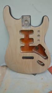

por el 05/02/2015
Despues de semanas, aqui va el avance .. ( de nuevo no me permite adjuntar otra foto.. la parte posterior de la guitarra, pero esta identica que el frente )
